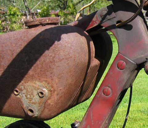

-> Jarda: Na nádrž veterána to není, bude to poznat, že to není chrom.
Dá se pochromovat i ta nádrž na fotce.

-> Kaňa: r.v. 1934
, bylo to ve stodole - ta nadrz, zbytek byl nastesti na pude.......
19:13:19
13.12.2005
13.12.2005
Kaňa
hmmmm, to je uz pekna korozia. ako dlho to asi stalo von ? alebo to nenatreli uz vo fabrike ? :)))
18:14:39
13.12.2005
13.12.2005
Jarda - zrušená registrace
-> Pilot 105: takze na nadrz veterana to asi nebude dobry napad co?
musim sehnat jinou, tato je tak zkorodovana, ze ji do chromu uz nikdo nedostane.....
