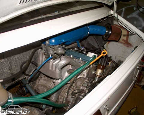

18:23:54
15.12.2005
dexon
tohle je třeba fajne...5
zvětšit uchycení sportovního filtru - obrázek od dexon vložen 15.12.2005 18:23:54

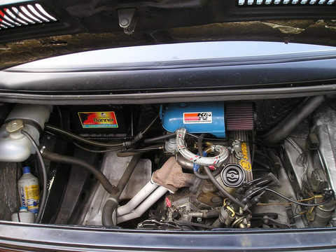

17:41:50
11.12.2005
alda
já to mám takto:
zvětšit uchycení sportovního filtru - obrázek od alda vložen 11.12.2005 17:41:50

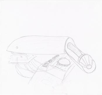

15:40:13
11.12.2005
-> U-Geen: máš na mysli něco podobnýho? sorry za tu čmáranici, nechtělo se mi instalovat CAD1

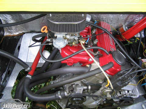

13:33:59
11.12.2005
J.TuneR
Ja to v rapidu mel takhle: =)
zvětšit uchycení sportovního filtru - obrázek od J.TuneR vložen 11.12.2005 13:33:59

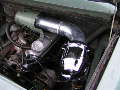

12:10:07
01.12.2005
dexon
a na tohle zase sálá teplo uplně... foto od Tunera2 doufám že promine...ale stejně to takhle ma i pan ugeen 8
zvětšit uchycení sportovního filtru - obrázek od dexon vložen 01.12.2005 12:10:07

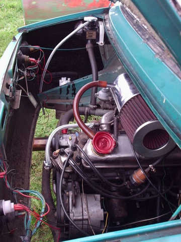

12:07:16
01.12.2005
dexon
na tohle se mi zdá že tam jde moc teplo
zvětšit uchycení sportovního filtru - obrázek od dexon vložen 01.12.2005 12:07:16
12:06:03
01.12.2005
dexon
nemá někdo obrázek apod? Nemyslím si že je nejlepší řešení to nasadit hned na karburátor... a nebo hodit to do původního držáku filtru...
Pokud bych použil nějaké koleno, neupadne mi ten těžký filtr? Kde ho mám ještě přichytit???
