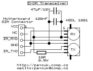

-> Aladin: Doporučuji zapojení viz. Bagrr, vyjde to nejlevněji, TFDU4100 stojí cca 130,- a navíc HSDL 1001 již budeš těžko shánět, já ho nesehnal. Nebo zapojení s HSDL3612 (cca 180,-) viz. www.autocamp.cz/irda/inde
x.php

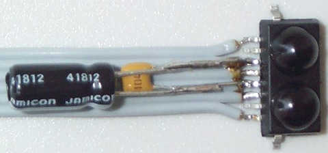

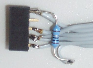

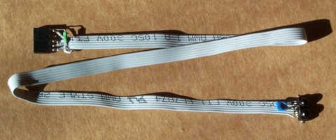

Mishoooo
-> Adam Radimovič: detail
16:09:27
26.11.2005
26.11.2005
Mishoooo
-> Adam Radimovič: v jednosuchsom prevedeni....
16:07:33
26.11.2005
26.11.2005
-> Mishoooo: no pokud se dobre divam mas tam taky odpor a kondik...takze je to to same...

Mishoooo
-> Adam Radimovič: oproti tomuto!
16:03:44
26.11.2005
26.11.2005
-> Mishoooo: slozite? co na tom mas slozite?
16:01:16
26.11.2005
26.11.2005
Mishoooo
-> Bagrr: no ja sa moc v elektrotechnike nevyznam ale tiez som si nasiel navod... teraz uz neviemkde... ale ten moj bol len s jednm tym valceokom... pruzkovanym... a nesmejte sa....
a funguje! NECHAPEM NACO JE TO TU TAKE ZLOZITE?

Bagrr
-> Aladin: Ale předpoklad je, že máš desku s výstupem pro IR port...

Aladin
nemáte někdo doma něaký plánek na výrobu infraportu k PC? Mám SE K700i a nechce se mi vyhazovat prachy za infra z obchodu,když se dá vyrobit. Díky moc
