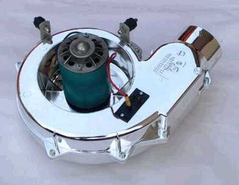

hymla
na kolik to vyjde? tak to já ti hošku neřeknu ale vypadá to fakt good jinak mám ještě link na galvanický chromování : Galvanizovna Šárka v Teplicích - 417 539 333
a ještě foto pochromovanýho plastu
