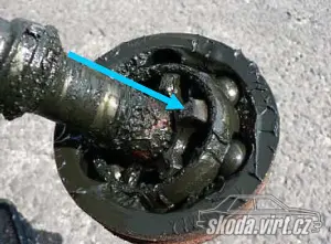

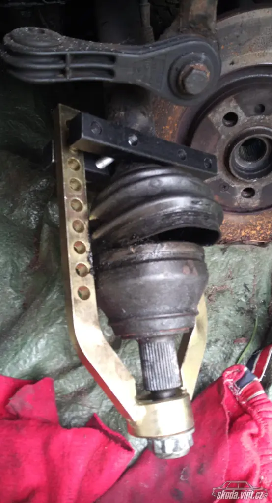

tak jako ve videu to neslo ani omylem, rasovina, nakonec jsem ho dostal, vysledkem je zajistovaci perko rozdrcene na kousicky
ale vlastne to tahne pres kulicky, tak z toho pohledu je rana kladivem do stredove casti setrnejsi, ale todle by neslo srazit, toto je origo tvrdej kloub s 401 tis.km, tak treba jeste neco vydrzi :)
-> Bukaj: tak me napadlo, jak ho vyuzit na vleckovou poloosu - udelat si desku se sroubem uprostred, desku prisroubovat k prirube, jen ta priruba vleckovyho kloubu asi bude mit vetsi prumer, nez 100 :/

-> ajok: Tak ono by teoreticky stačilo dát nějakou takovou dvoudílnou svěrnou objímku na hřídel kousek nad vnitřní část kloubu a pak nějakým klínovým předmětem (třeba majzlíkem nebo starým velkým plochým šroubovákem s ocelovou částí skrz rukojeť) kloub srazit. To by bylo rozhodně bezpečnější a šetrnější ke kloubu, než do toho mydlit kaldivem...

-> Bukaj: Me se to uz taky asi u dvou poloos nepovedlo rozebrat a musel jsem je jen vymejt benzinem slozeny a vyfoukat kompresorem...
Jinak ten baznek jsem asi taky koupil, ale jeste nepouzil alespon myslim. Kazdopadne jsem o nem uvazoval... Pouziti je jednoduchy. Tu kulatou diru navliknes na zavit poloosy, co nejvic na kraj. Cerny plochy dily obejmou hridel polosy, pevne to stahnes sroubama k ty hrideli... Pak utahujes matici toho kloubu a ta tlaci ten priprave i s hrideli ven z kloubu.

-> ajok 20.09.25 05:13:23: Jak to má fungovat? -> saskyn2: Jardovi jde o vlečkové hřídele a tam žádný šroub skrz není...
Já to dělám většinou přes tvrdé dřevo (dub, buk, habr, akát či nějaké tropické) s tím, že si kloub opřu zespoda o desku pracovního stolu...

ted na to byla diskuse někde na fb a vesměs máme všichni stejnou zkušenost, je to k hovnu. Jinak jestli to je poloosa na šroub tak to můžeš sundat delším šroubem.

-> ajok 20.09.25 05:13:23: mam to koupeny ale jeste nebyla příležitost to pouzit. Ale rozhodne je to kulturnejsi nez do toho mrdat kladivem
