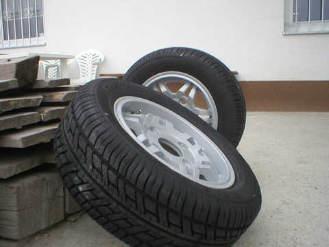

Mishoooo
-> Petr Miklík: Tu fotku som dal kvoli tebe... toto je ako svine??? ved to je uplne normalne... nemyslis?

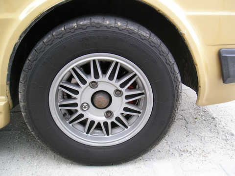

COKAPIK
a uplne nejhorsi na tom je ze tohle jsou 185tky jeste ceskoslovenske republiky a kdyz sem je porovnal s dnesni DUNLOP tak dunlop byla jeste o 8mm sirsi nez tohle a to teprve nechtej videt ale skoda ze toho uz fotky nemam.....ale aspon naznak proste zkuste si pripocist jeste nakych 8mm navic a co vznikne?.....

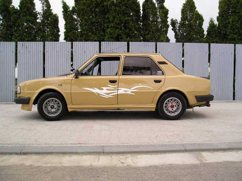

COKAPIK
a ted celkovy dojem

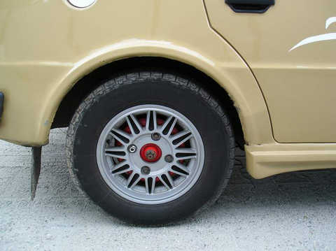

COKAPIK
a tady vidis nebo spis ani nevydis disk a to je jak rikam na apollach to bych nechtel videt na plechacich

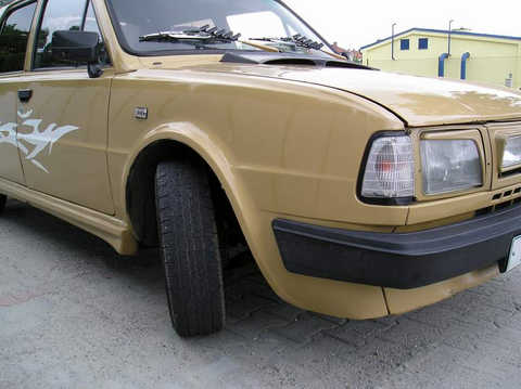

COKAPIK
tak treba tady i kdyz na te fotce to vypada jeste ok i kdyz ani na ni ne....porovnej s mim autem ted
