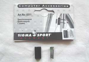

Pilot 105
-> dostybiker: Zkus pohledat na netu v e-shopech. V Plzni se dá koupit třeba v Heposu www.hepos.cz/, ale to je ti na dvě věci.
01:42:32
05.08.2005
05.08.2005
Pilot 105
-> dostybiker: Prodává se to např. takto za 85,-.
18:13:37

dostybiker
-> Pilot 105: ja videl jen celou sedu myslim jako magnet snimac drat a drzak. samotny magnet sem fakt nevidel. muzes mi poradit kde ho mam sehnat? Nebo cim jinym nahradit?
09:48:04
03.08.2005
03.08.2005

Pilot 105
-> dostybiker: Dá se koupit samostatně, cena 85,-.
16:38:34
02.08.2005
02.08.2005
dostybiker
nevite kde sehnat ten magnet na sigmu? takovej podlouhlej me se totiz na brnensky dalnici odloupl. A neslo by to nahradit necim jinym???
11:10:16
02.08.2005
02.08.2005
