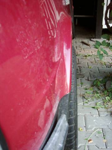

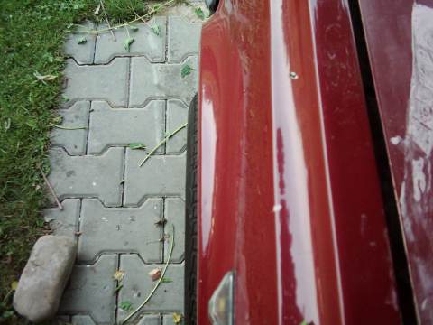

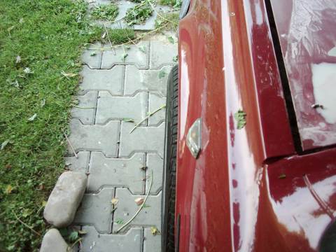

Vojta - zrušená registrace
Prikladam foto meho disku, Disk je 7J, 15 palcu, ET 25 bez podlozky. Primo na naboji.

KUa kluci neserte me :)) vyfotim to. Proste to neni uplne za rovno s blatnikem ale mirne to vyliza, podotykam ze rapid! ne garde
