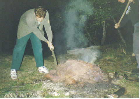

PS: ten obrázek je asi 13 let starej, takže zločin proti životnímu prostředí je už promlčen :)

-> King: Tak to Ty jseš strůjcem všech vypálených koleček na loukách okolo Legráku a Ovčačky :-))

ta fotka s komentarom ma pobavila

....a aby to tu nebylo jenom suchopárné teoretizování, tak by tu byl jeden historický snímek zachycující terminální fázi výpalu rozpáraných SYKFY kabelů - jde o tzv. formování "miminka" tzn. bochánku o váze desítek kg, který je pak třeba odtransportovat z odlehlého výpaliště k vozidlu. Stalo se nám, že jsme nějak neodhadli velikost "miminka" a výsledný bochan měl přes metrák a po rozbahněným poli se nedal nýst. Tož jsem se překlonil a kámoši mi to naložili na zády a podoben bizarní růžové želvě jsem to pole přeběh :)

-> VooDoo- Ondris: Tak vědecky vzato jde o to, aby hoření probíhalo s dobrým přístupem vzduchu a za co nejvyšší teploty. Čili ideální je nějakej rošt, pomáhat tomu hořlavinkou a načechrávat vidlema. Kabelový svazky nebo balely slušnej "výpalista" nejdřív aspoň rozpárá, aby jednotlivý dráty měli co největší plochu - aneb rychlost chem. reakce (hoření) je úměrná ploše reaktantů :)Žádný "přepálení" nehrozí - teplota tání mědi je dost vysoko a ani při vypalování tenkých drátků (např. telefonní kabely) ta teplota plamene není tak vysoká. Ve finále je dobrý to pěkně pobouchat nějakým bytelným klackem, aby se to trošku zhutnilo a vyklepe se z toho zuhelnatělej plast. Taky tomu pomůže, když se ještě rozžhavená hromádka zkropí vodou.

-> King: tak to je krása, ja mám rekord nejakých 180kg
