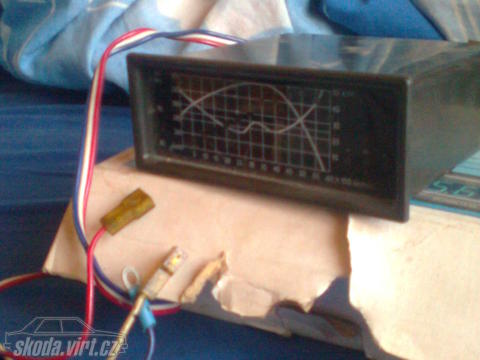

-> Matto 120: Myslím že bude problém v tom, že je to stavěné na Favoritové bezkontaktní zapalování, a ve škodovce je kontaktní a jsou tam jiné impulzy.

jo, skušal som,, ale to hned mi auto chciplo a skratovalo to.., ono mi to ukazuje, rosvietia sa ked tomu pridam, ale neak to dobijanie sa mi fakt nezda, a myslel som, či to nie je neak stavane na fačkovske otačky , alebo niečo, ja sa v tom nevyznam,.,

-> Matto 120: nezapojil si tie kabliky naopak ? :D
skus prehodit ... tie dva na cievke

tak jo chalani, diky, už to fakči, len sa mi to neak nezda, nemože to merať neak skreslene?? lebo na volnobehu mi už svietilo 2500 otaček.,. a myslim že to auto až tak roštelovane nie je :D ja by som povedal že vobec nie je roštelovane.,a aj to dobijanie je neake divne

Všechno se dá. Tohle má snad jen napájení + a - a signál z cívky ten pokud není kablík u přístrojů dotáhneš a je to a funguje to jen to musíš pak někam připevnit

-> Matto 120: da - modry je kostra a zvysne dva kable treba zapojit na zapalovaciu cievku a pojde to

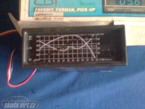

To co máš je diodový otáčkoměr a na něm křivky výkonu a ještě čehosi. Je to zajímvá blbinka, ale reálnou spotřebu to změří asi jako věštecká koule. Kdysi jsem to měl

To co máš je jen otáčkoměr, ta krabice k tomu nepatří

-> Matto 120: to neni krabica od toho
hento co tu ukazujes je otackomer
