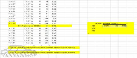

Suchos
Tak takhle nějak to orientačně vypadá.
Je to opravdu hodně řádků a vždy po 4 minutách bych to potřeboval vyhodnotit (udělat průměr z prostředních 2 minut daného 4 minutového intervalu) s těmito daty budu dále pracovat.
Potřeboval bych to tedy nějak zautomatizovat - abych každý 4 minuty nemusel zadávat vzorce.

Suchos
Ahoj potřeboval bych poradit s úpravou dat v excelu z měření motoru.
V řádcích mám jednotlivé hodnoty po vteřinách:
.............x y z
14:20:00
14:21:01
14:21:02
hodnota váhy paliva je ve tvaru: - 0,009 kg - potřeboval bych tuto hodnotu převést na číslo, se kterým lze pracovat - ve formátu buněk to jako číslo uvedeno je, tak jak to udělat?
Pak bych potřeboval aby mi to po 4 minutách udělalo průměrnou hodnotu všech proměnných (x,y,z..) z prostředních 2 minut a vypsalo mi to do tabulky
s těmito hodnotami budu dále pracovat, bylo by možné vygenerovat tabulku někde mimo ve tvaru
......................x y z
0:00 (14:20:00) - hodnoty průměru daných veličin z prostředních 2 minut 4 minutového intervalu
0:04 (14:24:00)
Díky za rady
