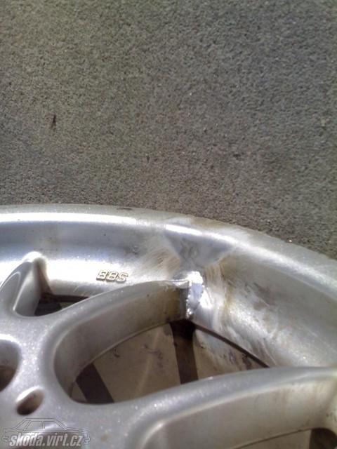

-> Petas.Kejdz: njn, tohle jsme dělali my, to žebro u matky uplně chybělo. Dokonalé to není, ale dostatečné ano. skoda110r.ic.cz/110r/unor 1130006.jpg

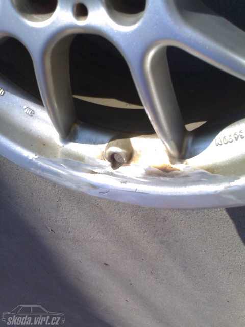

Petas.Kejdz
-> m8rinek: házelo to a byla/je tam nerovnost na límci cca 2 mm ... nechali jsme jim to tam na reklamaci ..

Rovnat neumíme. Vařit jo. Druhá foto mi přijde ok, ale jestli to hází:(. Poslední foto mno ono se to tam výborně obrábí, ale jde to. Jestli dohoda zněla jinak, tak jsi jim to neměl platit. Jinak ty tři zasmrknutí za 2ku jsou docela dost...

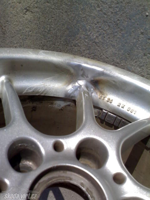

Petas.Kejdz
foto 2 tady jak je to vařený tam je skok cca 2 mm ..
zvětšit Recenze na http://www.pneuvulkan.cz/ Nejezdit!! - obrázek od Petas.Kejdz vložen 26.02.2011 19:24:38

Petas.Kejdz
Dávali jsme tam rovnat a vařit jeden alu disk bbs a práce odfláknutá... a chtěli za to 1920 kč.. práce neodpovídala předchozí dohodě. člověk který to dělal tak tam nechal holý neobroušený sváry.. a když jsme je tam nechali točit na vyvažovačce tak házela hrana.. Domluvený bylo že se kola nechaj srovnat a dovařit/zavařit bez nalakování... foto dole...
