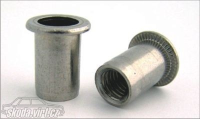

-> Matthes, záškodník z TechWebu: muzu mit neznaly dotaz,, jak vypada nytovaci matice?

Nebo odvrtat vse a dat tu nytovaci matici, pokud jsou k sehnani ty kleste.
