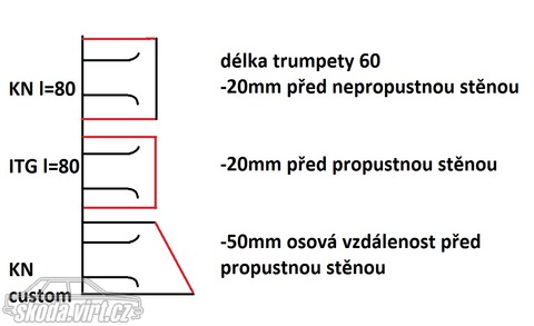

-> m8rinek 03.12.10 15:22:25: Neříkám, že to zrovna bude brzdič výkonu a je pravda, že u filtru asi nikdo nehledá parazitní funění jako u bassreflexu. Další pravda je ta, že třeba na sytič je KNko hlučnější a to strhávání vzduchu přes hranu karbutátoru nějaký ten vír dělat bude a na rádiusu a délce trumpetky to určitě bude závislé. Jak říkám, nejsem motorář a nestudoval jsem to, jen jsem se nad tím pozastavil, že někdo cpe trumpetky až takhle blízko stěny filtru a dle mě to ideální není. Od koho máš těch 20mm - to je stanovisko KN?

-> Tuner#2: No jo, ale tím pádem to někdo v KN špatně vymyslel a třetina závodních aut má brzdič výkonu hned na sání a tomu nevěřím ani já a doufám ani Ty :). Jistou roli bude hrát radius trumpetek a navíc nasávaný vzduch se bude chovat malinko jinak než vyfukovaný (případně pulsující).

-> m8rinek 03.12.10 15:13:58: Seš rychlejší v kreslení.
První varianta je dle mě špatně a 20mm je sakra málo, když bassreflex potřebuje dvojnásobek průměru. Prostě tam budou vznikat turbulence.
ITG a custom KN je správně, vzduch si to bere přímo a není před ústím trumpetky žádná pevná překážka.

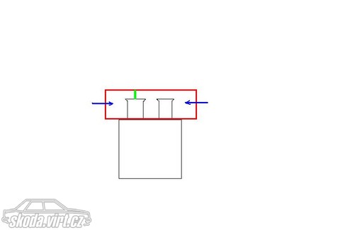

-> m8rinek 03.12.10 15:02:04: Když to opajcou dobře, tak to stojí to smé co origo alespoň v elektronice... Já bych tomuhle nevěřil, kvalita materiálu co filtruje bude o ničem a budeš rád, že to nebude brát malé děti z cesty...
Snad pomůže obrázek... Bavíme se o tomhle rozměru značeném zeleně, protože vzdchu přichází jen z boků (modré)

-> Tuner#2: obrázek vydá za tisíc slov, chtěl jsem tim pouze říct kolik motor spotřebuje vzduchu a o jaký rychlost, když je i na 5cm vzdáleném filtru od ústí trumpety znát kudy proudí největší množství vzduchu. Proč by to mělo být špatně mi vysvětli, vezmu li si nejobvyklejší tvary a rozměry od světových výrobců (ITG, KN ovál). Dalším důležitým faktorem je objem filtrboxu, čím větší tím lepší (kompenzace propustnosti filtr při prudém zvýšení zátěže).

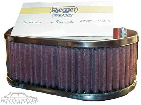

možno zásobovač rohlikov nekde búral ...našiel som že origo by malo mať 74mm

-> Pavel P..: kolko ma vyšku ten tvoj origo? ten m8rinkov 64mm..to sa daa podla mna nie?

-> m8rinek: nojo, do erka možná ale do 105ky se sotva vejde tohle origo KN.

Riegger www.riegger.cz/obchod/...
/55668
