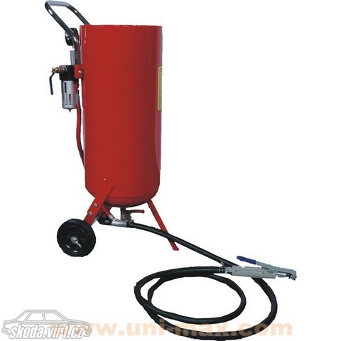

Kompresor podle mych propoctu kdyz je natlacenej na 8Kpa kdy vypina tak by mel mit cca 2500l vzduchu a zapne pri 6kpa , vyzkouseny mam ze pri stalem odberu male piskovaci pistole, ktera si bere 300l/min stihne dofoukat ;-) a cca 2 minuty stoji nez zase fouka..
Abrazivo mam domluveny u jedny firmy, jednou ho pouziji a pak ho nepouzivaji dal, kolik si naberu tolik mam, sice uz neni tak ostry ale pouzivat se da :-) Piskovaci box je trosku o necem jinem tam si pistole prisava material podtlkakem a tim ztraci rychlost( ucinost) tady je natlakovan cely zasobnik a tlaci abrazivo ven do "smesovaci komurky" kde ho urychluje vzduch primo z kompresoru, tudiz odpada nasavani abraziva a melo by se docilit vetsi efektivity...bojim se ale jak dlouho vydrzi hadice a piskovaci pistole ? aby ji ten pisek nerozebral behem par minut :-)

Tak ale jo mohlo by stacit viz navod od toho co si poslal strana dve www.uni-max.cz/foto/.../C
Z_RAPSB20_01.pdf
Pracovní tlak . . . . . . . . . . . . . . . . . . . . . . . . . . . . . . . . . . . . . . . . . . . . . . . . . . . . . . . . . . .6 - 10 bar
Spotřeba vzduchu . . . . . . . . . . . . . . . . . . . . . . . . . . . . . . . . . . . . . . . . . . . . . . . . . . .170 - 700 l/min
kamos si postavil v praci malej box na tryskani a funguje mu to v pohode ale je pravda nevim cim to zivi.
Pak je jeste otazka co budes sypat do nadoby - cim tryskat a kde to brat.

-> Dzarda: Tohle je jenom nádoba na písek a kompresor ti stačit asi nebude

Kompresor je v pohode, tem mam domaci vyroba 300l vzduchojem a dvoupistej jikov z trolejbusu 16m3/h pri 8 Kpa = cca 270l/min .. Ale spis by me zajimalo jestli s tim ma nekdo zkusenosti:-) kazda rada dobra nez se do toho pistim ;-)

Da se to doma v pohode udelat v tom problem neni ale jeste potrebujes kompresor mas ho? a to nejakej vetsi a vykonejsi pac todle je zrout vzduchu!!

Zdar chlapi, chtel bych se zeptat jestli jste nekdo nezkousel doma postavit obycejnou tlakovou piskovacku viz foto. Podle obrazku na tom nic sloziteho neni a v obchode to stoji cca 6tis. Zajimali by me, rady a zkusenosti?Doma mam 40l vzdusnik a slozilil bych az na odlucovac asi celej aparat(pistoli bych musel koupit). Ma to cenu neco zacinat? Efektivita prace? Dal by me zajimalo jaka si myslite ze je tam privodni hadice s materialem k pistoli? asi obyc nebude, to by to asi rozebralo to abrazivo pod talekm? Nechci s tim lamat zadny rekordy, ale brzdice, napravy bych s tim chtel skusit za rozumnej cas udelat.. www.uni-max.cz/tlakovy-tr
