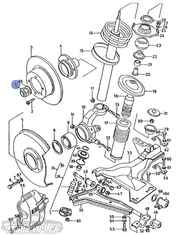

-> Jarda/felda: -> Turda: dá sa to -> minno: odpojiť guľový čep riadenia , na kolesách si povoliť maticu , novú kľudne z felicie samostiacu alebo starú zaklepni inde ak je v poriadku , momentový ti netreba ťahá sa to na 300Nm takže si to nejako cez páku vyrátaj , rátaj nové guferá na prevodovku , manžety kúp poriadne nie šmejd , dole na tehlici rozober M10 spojenie , ak ho neodtrhneš a vyrazíš zdarne von budeš rád , sklepni dole rameno , odtiahni tehlicu vytiahni poloos - vypáč z prevodovky a je von , ak boli menené spodné guľové čepy a sú na skrutkách môžeš rozobrať aj ten spoj pôjde to ľahšie , manžetu meniť najlepšie od vonkajšieho klbu , to je dať dole manžetu oprieť tupý sekáč vedľa poloosy a klbu a sklepnúť ho dole , všetko umyť a namazať tak vlastne môžeš vymeniť obe manžety vnútorný klb nerozoberaj lebo sa ti môžu rozsypať gulky a ihličky - pri umývaní a výmene manžety treba dať pozor , vonkajší klb potom nazad naraziť na doraz je tam poistný krúžok , manžetu nasadiť a podvihnúť aby ušieľ podtlak a nebola skrútená a dať poriadne spony a rob jednu a potom druhú stranu nech sa nerozsype dif
upraveno 1x, naposled 19.07.2010 17:43:53

len či sa bavíme o tej istej matici3
ja mám na mysli diel 1
zvětšit forman-výměna manžety - obrázek od minno vložen 16.07.2010 12:25:55

-> Matthes, záškodník z TechWebu: maticu povoliť asi nebude stačiť, asi ju bude treba celú vykrútiť von, nie?3 tá matica sa dáva zakaždým nová aby ju bolo kde zaklepnúť, alebo sa stará zaklepuje vždy na inom mieste? a doťahuje sa to ale nejako silno, nie? Až okolo 300-400 Nm, že? kua mám momenťák len do 200 :(
Poloosa v prevodovke nie je nijako ďalej zaistená? A na strane tehlice?
