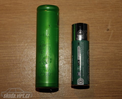

co je to za baterky ???

-> Kuladmin: ale zabyvaji. problem je, ze treba na neorigo baterku potrebujes driver a ten nam po chvili prestal fungovat. Vsechny ND asi tak 2x drazsi jak ostatni znacky

Kuladmin
-> U-Geen: Njn image
nejsou teda spatny ale ty ceny jsou des bes. Je taky pravda ze se obyc notasy ani nezabyvaji.

Ultim
Doporucuju si procist forum o LED svitilnlach. O li-ion baterich je tam psane opravdu hodne.

Majklsto
myslím že niečo podobné robí Sanyo, má to 2300 alebo 2500mAh, podla prevedenia, dá sa to kúpiť v GMku a cena je okolo 7 euro za kus myslím

-> Kuladmin: pokud to neni Slony Vaio

Kuladmin
-> shakal: nemas zac todle byva nejjednodussi funkcni reseni

shakal
-> Kuladmin: už sem neco našel a ty baterky sou celkem drahé takže jak říkáš koupí se neoriginální náhradní ...takže díky vyřešeno

Kuladmin
Ja teda nevim ale neda se do toho proste koupit nova neoriginal baterie nebo ji nechat ,,zrepasovat,,? (nebo tak nejak se to i u baterek jmenuje)

shakal
chyshtám se k pokusu o zrepasování baterky do noťasu pro drahou polovičku a z původního akubloku sem vykuchal tady toto
má to asi 3,7V a na sobě kód sf us18650gr ...gůgl už neco málo našel ale celkem nic v čr
...nevíte co je to zač a jestli by se u nás daly sehnat nové tyto nabíjecí baterky?
na obrázku je v porovnání s klasickým tužkáčem AA
