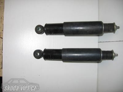

-> tami: to vypadá na origa, nahoře bude 4hran, za kterej tlumič lze rozebrat..

-> tami: take nieco mam ja doma, neviete ci co to je? ako viem ze tu sa daco pise o tlmicoch , nechce ich niekto?

-> tami: no tak este odfot ako to vypada pod tym krytom plastovym, z tohoto sa da poznat trt

To jsou rozebíratelný ?
