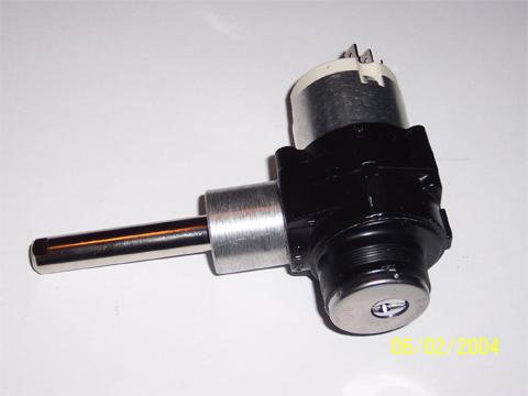

foto2

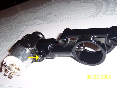

foto1

-> Dušan: treba oddeliť samotnú zámku so spínacou skrinkou od držiaka ktorý je upevnený na volante. je to spojené plombovým šróbom (bez hlavičky), treba vziať plátok od pílky na železo a zapíliť do tohto šróbu a zároveň aj do držiaka (šrób je hlboko) a vypíliť drážku pre skrutkovač, aby sa dala zámka s tyčou, ktorá je zasunutá v hriedeli volantu, oddeliť.

oříšek drží 2 červikama. Stači je povolit, vyndat oříšek a šroubovákem otočit v mechanismu zamykání.
