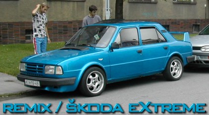

REMIX
No z té fotky to ani tak nevypadá, ale ten límec je asi tak 5cm, já bych chtěl tak 8-10cm
Ale jen se spíš tak ptám, vím že to nebude sranda udělat a že to nebude levné.. spíš jen tak pro zajímavost mě to zajímá

REMIX
Poraďte někdo, jestli někdo nědělá rozšíření ráfků. Chtěl bych tam větší límec
ilustrační foto:
ilustrační foto:
