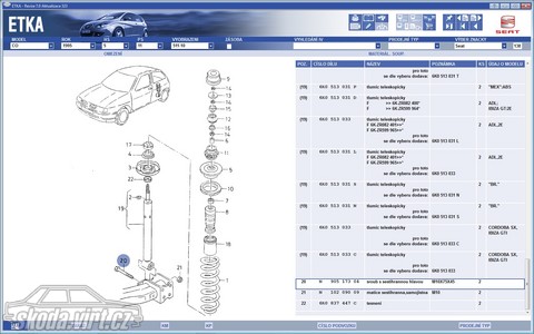

-> suri: tak jestli to ma i ibiza tak to je jasny :) Dik

-> Syny: je to učite rovnaké na ibize som menil minule tlmiče a bolo tam 1,25 stúpanie

-> Syny: felda má 10,9 1,25 stúpanie a 70dlžku a seat bude rovnaký autodilykrc.cz/eshop/.../ sroub-m10x70x125-zadniho-t lumice:3ef38a3044d4f832
väčšina závitov na náprave kde sú samositice matice je 1,25mm stúpanie

mno tak jinak 3 Je to spodni sroub zadniho tlumice - co ho drzi v kastli (Cordoba)

Prosimvas, nevi nekdo jakou pevnost a stoupani ma tenhle sroub? Nejak to z toho nemuzu vycist 8
