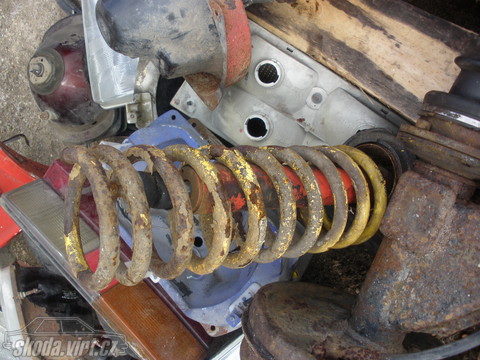

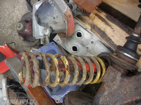

-> Zeke-ten šestý: široká, ale to je tak hodit do šrotu

aha, teraz si tu dal druhú fotku, a teraz si už nie som istý3

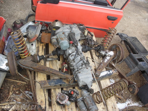

vyzerá to skôr na Garde.....to predĺženie šikmého ramena na prvej fotke nevidím. Chcelo by to lepšiu fotku.

Zeke-ten šestý
-> havlik: jo ja sem sem vlozil omylem tu orizlou3
13:19:32
07.03.2010
Zeke-ten šestý
tady lepsi pohled

-> Zeke-ten šestý 07.03.10 13:18:03: no z týhle fotky se to fakt pozná3
13:18:39
07.03.2010
Horší fotku nemáš? 3 ale vypadá na širokou

Hoj, kdo mi poradi, jaka to je vlecka? jesi rapid nebo garde? lepsi fotky nemam
