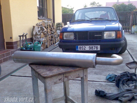

-> 105: zkrouzit znamena udělat z obdélníku plechu trubku

Trax
-> 105: Ja jsem prepazky delal rucne, tzn ostrihnout z plechu, zalisovat a dokoncit na soustruhu. Obal jsem si nechal zkrouzit a pak 2 rantly a privarit. Pak jsem udelal po obvodu obalu 8 dir a tema privaril prepažky. Foto mam už akorat hotovýho tlumiče.

105
napiste nekdo jak takovy vyfuk vyrabite:)
