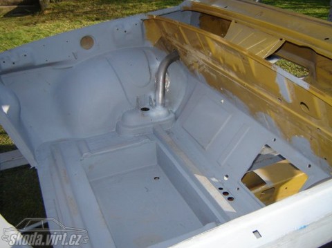

-> vhml: viem co myslis najdem to niekde

Jo něco podobného. Ale oblouk nebyl zeshora dolů, ale uvnitř v interiéru kolem podběhu. Ale i tohle je zajímavé řešení.

nieco ako ma PM v autach?
21:55:42
10.01.2010
10.01.2010
Mám jeden přiblbý problém :-D
Minulý týden jsem z nudy projížděl karty aut a našel jsem 120tku ( nebo rapida?) s rámem, který měl vytažené trubky dopředu na tlumiče obloukem kolem podběhů. Docela se mi to řešení líbilo a samozřejmě si nepamatuju jaké auto to bylo a s mým netem to prohledávat moc nejde.
Dokáže mi někdo poradit? Díky
