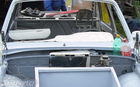

-> Klubko_: a pritom je tu aj obrázok

-> tunerlada: ak ti to pomôže, sem sú nejaké fotky z repasu:
minno120.rajce.idnes.cz/G eneralka_kurenia_S120

btw. keď je už o tom reč, nemáte niekto foto samotného telesa radiátora z feldy? by ma zaujímalo pre porovnanie so 120 radiátorom.
