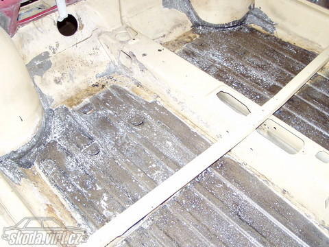

Vnitřní podlaha :
20:11:09
25.12.2009
25.12.2009
rsvancara

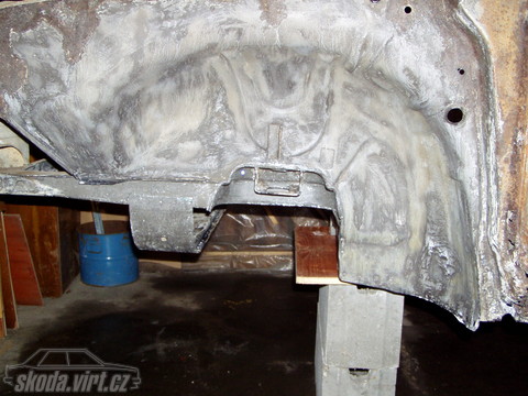

Podběh :
20:03:41
25.12.2009
25.12.2009
rsvancara
Pískovat plastizol nelze :-(, je to gumový a nejde to
Vnitřní stranu jsem udělal dlátem a špachtlí (pod takovým úhlem, abych to nedoškrábal) a potom jsem zbytky nahřál hořákem a otřel do hadru
Spodek šel špachtlí a dlátem. Podběhy jsem opékal (přiměřeně) opět propan-butanem. Hned potom použít dobrej odrezovač.
Dráťák z toho sundá forézu a tu tam (alespoň v mém případě) rád nechám až do pískování :-)
