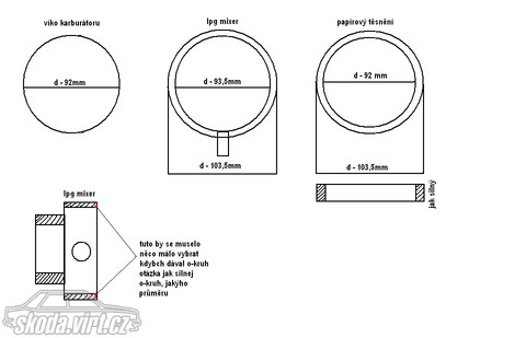

spartra
-> suri: pod přírubu se dá koupit těsnění, myslel jsem co je k černý(nejspíš izolační) podložce je z každý strany jedno. U jednoho by to šlo nanést z obou stran, horší jak docílit všude stejný vrtsvy? né moc vysoké, sic používám injekční stříkačku, to není moc přesný, u druhýho by to moc nešlo to je ke karburátoru.
2 resenie, s o-kruhem tam je maličko problém deformace, případně si nechat vyseknout plochý gumový těsnění, pak mě nastvá problém s výškou, nemůžu jít vice nahoru max síla těsnění po mixer je do1mm
19:04:15
19.11.2009
19.11.2009
-> spartra: papierové zelené 0,5-0,8 pod prírubu a naniesť nanho tmel čo odoláva bnzínu a nechať stuhnúť nech to vyzerá ako tesnenie pod hlavu , to druhé riešenie by som bral o kružok alebo vyseknuté gumenné tesnenie

spartra
brý den, měl bych 2 dotazy
1) jak silný koupit těsnící papír, k podložce karb, na favorita, k černý podložce viz obr. nedá se samostaně sehnat
www.vapol.cz/cz/.../podlo zka-karburatoru
2) mezi víko karb. a lpg mixer, je lepší těsnící papír, nebo o kroužek, silikon už nechchi dávat kvůli časté demontáži
