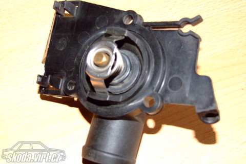

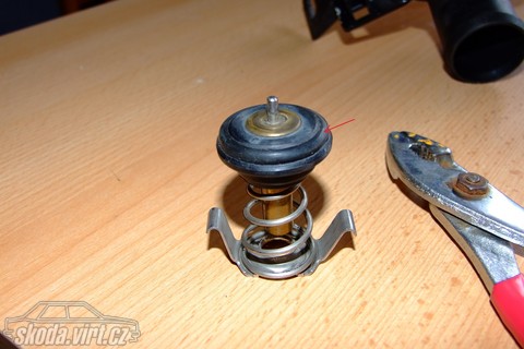

Jakub M.
-> Pavel P..:
a takhle to vypadá když ten O kroužek sundáš... to je to co se stává.. ten O kroužek sklouzne z toho ventilu a zůstane v tělese domku termostatu = netěsní to

Jakub M.
-> Pavel P..:
tohle je samotný termostat s ventilem ... je tam označený ten O kroužek o který jde

Jakub M.
-> Pavel P..:
takhle to vypadá celku:
