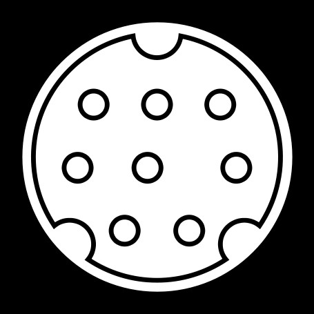

Jinak na tom kabelu co jsem sehnal je tento 5DIN a z neho vede RGB Cinche ( na modrem mi to funguje barevne na tv) a + tam vede Svideo 4DIN kterej sem ale nezkosel
