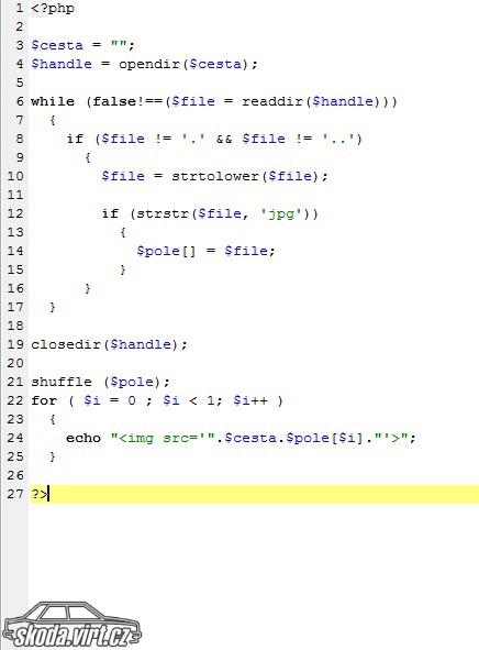

-> Nwkt: Pak by to ale ještě chtělo místo strstr použít stristr.
Jenom by mě zajímalo, proč mě to nenapadlo rovnou.

-> Fén: možná bych se tam vyhnul tomu strtolower, to by pak mohlo dělat problémy

-> Fén: Tak v php bych to udělal taky, ale pochybuju že to Majkl tak chce

Heh, se to trochu rozhodilo. :o) Málem bych zapoměl, na konci cesty k souboru dej lomítko.

-> Majkl: Něco jsem vytvořil v PHP, tak snad to bude vono. :o) Stačí zadat jenom cestu k adresáři, kde jsou fotky.
