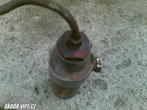

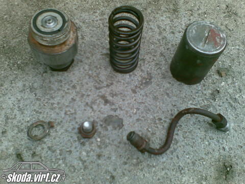

-> suri: jo, jina nez v ostatnich dilech brzd jako valecky, hl. valec

-> stepan: a gumička je nejaká spešl?

-> suri: je znicena ta gumicka v nem, datum vyroby toho auta z kteryho to je zejtra napisu snad, nekde tu od nej byly papiry od koupeni.

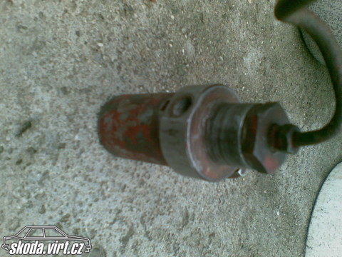

davalo sa to pod zadnu rozvodku, ta kratka trubicka z toho isla hore do rozvodky, trubka ktora sla popod auto bola tym padom o kus kratsia... videl som to len na jednej 1100 16 alebo 17 seria (uzky stlpik).
podla katalogu sa davali dva typy obmedzovacov, jeden na 14 a 15 seriu, druhy od 16tej...(!14-15 seria boli len litrove motory!) o tom na ake modely sa to davalo katalog mlci.
na 1000mb 17. serie (vsetky 4 valceky 22mm) obmedzovac uz nemam...
osobne si myslim ze od obmedzovaca sa uplne upustilo zaroven s montazou kombinacie valcekov 25.5/22 - na mb so sirokym stlpikom by sa nemali vyskytovat (prosim potvrdit alebo vyvratit)
este upresnim priemery valcekov:
povodne sa montovali 22/22, 16.s znamenala nastup motorov 1100, od 17. serie sa u motorov 1100 montovali 25.5/22, od 18s. sa 25.5/22 montovala aj na vsetky ostatne modely... to trvalo az do 20. serie... od 21 serie sa menila rucna brzda, zaroven s tym sa zacali montovat valceky 25.5/19

-> havlik: prej nekde pod autem ale davalo se to podle dedy jen na 1100 nejlepsi vybavu

to je kde

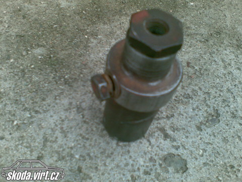

tak tady sou fotky, akorat sem si zapomnel vzit fotak tak jen z mobilu.
