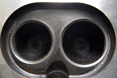

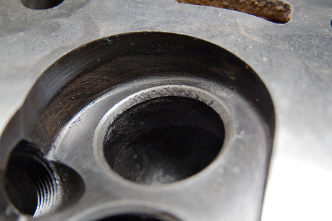

Urcite sluzby tohoto pana vyuzivate viaceri, teda aspon bratislavcania... pre ostatnych - ma firmu na kovoobrabanie v starej dubravke... chodievam k nemu poslednych par rokov a musim povedat, ze doteraz som bol s jeho pracou vzdy spokojny...
Minule som mu doniesol na opravu hlavu - dal som ju zrovnat a zabrusit ventily... na moje prekvapenie nepreberal zakazku on osobne, ale nejaky jeho zamestnanec (nevedel som ze nejakych ma)... Pri plateni som hlavu nekontroloval, a az v garazi ma zarazilo ze kompresne priestory su zaspinene od brusnej pasty... hlavu som rozobral, sedla nezafrezovane, len zhruba prebehnute pastou, ventily od karbonu, akurat z vonku boli ocistene aby to vyzeralo ze sa s nimi cosi robilo... voditka plne pasty, po prvom natoceni motora by som mohol hlavu vyhodit ...
ked som sa bol ohradit, ze zasrat hlavu od brusnej pasty si viem aj sam, a nebude ma to stat 35 eur a nebude to trvat 4 dni mi nakoniec vratil 15 eur, s ospravedlnenim ze chybu sravil jeho zamestnanec... (ze ma nenapadlo povedat mu ze nehodlam platit ani za rozoberanie a skladanie, nakolko som si to musel aj tak rozobrat sam...)
takze ak sa k nemu chystate, trvajte na tom aby robotu robil on osobne, a radsej mu treba pozerat na ruky...
