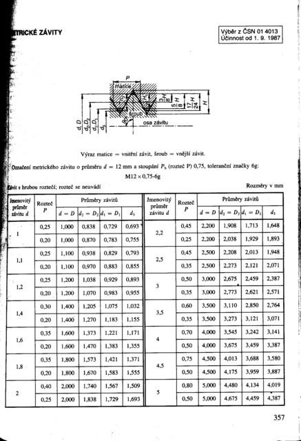

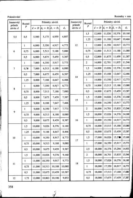

strana 358

strana 357

-> Stepan FUN: na tej strane mám rúrky s polyamidu ale díky už som našiel svoje tabulky a tam to je tiež díky moc

M10x1 - 8,8
M12x1 - 10,8
M12x1,25 - 10,5
M12x1,5 - 10,2
M14x1,5 - 12,2
M16x1,5 - 14,2
...viz strojnické tabulky, strana 358..
