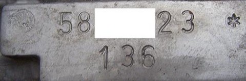

-> Nwkt: To je dvouradkovy cislo?

Nám doma u Š100 v roce tušim 91 přidělili číslo na policii a na motor to razil tatka doma.Auto do dnes jezdí a bez problému.Žádný znak tam není jen čísla,pomlčka a lomítko.

koupíš myslím 8 raznice , čísla, lomítko a hvězdičku, slepicy jsme neměl na žádným motoru
dodám na stk ser, za vyražení chtěj 400kila, když řek že si to můžem vyrazit doma, jenom stačí dodržet rozměry číslic

Moje 130, číslo ražený v r.95

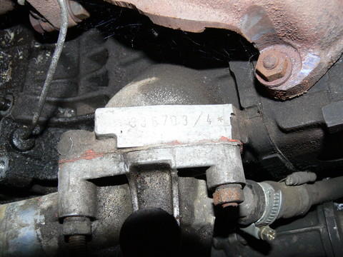

-> Nwkt: udajne mas zajet do autorizovanyho servisu a vratit se s potvrzenim, ze sedi typu motoru a oni ti nekde (na nejake STK) cislo vyrazi... tomu se chci ale vyhnout...

-> Nwkt: Po určení typu ti přidělí úřední číslo třeba 7/55846

-> petr s: A jak to teda udělat, když máš novej blok bez čísla?

-> COL: Znáček neseženeš

Potrebuju vyrazit na prazdny nalitek vyrazit cislo a typ motoru, nejlepe i znak skoda. Chtelo by to shodne raznice. V nouzi mozna postaci typ a znacek. Ma nekdo kontakt?
