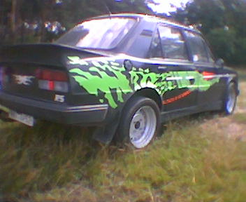

Leny
Já bych teda neřekl že je to tatra. Možná to vypadá z tohohle úhlu ale je to pro názornost. Dokonce jsou kola nepatrně do Acka, když se podívám oproti předním. Možná klamou vyklepávaný lemy...

Leny
Ahoj, právě jsem se zaregistroval tak taky přispěju svou troškou do mlýna. Mám přestavěnou 105ku a vzadu kyvku s rapiďáckejma pérama. Když jsme je tam dali tak auto bylo asi půl metru :) od země, tak jsme se na tom s mym tlustym kámošem trochu pohoupali a je to ok, na jízdě to nepoznám jen ten zadek je správně vysoko. Přikládám obrázek pro představu. Zdarec Leny
