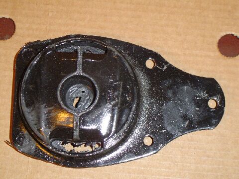

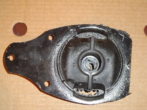

-> Palic: jj, to je přesně ono, co prodávají v rally bazaru jako tvrdé silentbloky a co jsem jako takové koupil...

-> pex: koukam ze jsou fakt stejny, ja jsem je porovnaval v mototechne se stodvacovejma a tvrdost ty gumy byla stejna............
mam dva tyhlety bazmeky a jeden ma z druhy strany tu gumu matnou a druhej lesklou.........

-> Honza3538: Neni zač
-> Palic: Vzhledově jsou stejný,vem si svoje do nějakejch autodílů a zkus je se 120kovejma.Ty 130kový nejdou ani zmáčknout.

-> pex: heele muzes sem hodit foto, jestli jsou stejny jako mam ja z rallybazaru nebo jestli jsou jiny.......... diky moc........
