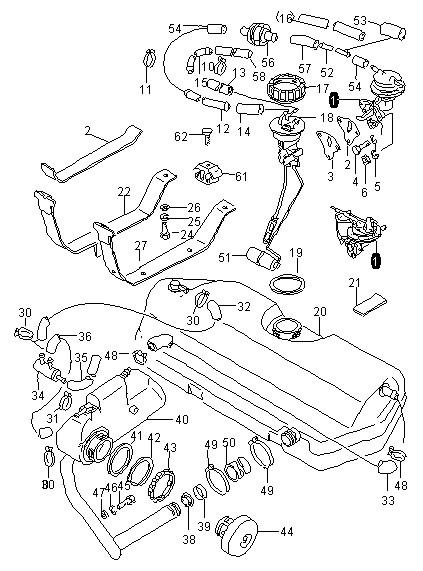

-> James1991: a capujes zo zelenej alebo z ciernej pistole?
Kazdopadne za to moze cislo 32+33 z obrazku dole

Naskytl se problém, už je to asi cca 3-4 měsíce, ale jelikož moc nejezdim tak to nechám odležet:D Mám Fa r.v. 91 karburátor-při tankování mi vypíná pistole....předpokládám že to bude nějakým odvětrání.. Můžete někdo poradit co s tím a jaká ta hadička nebo co odvětrávání by to mohla být? Dík

oo diky ale mam dotaz kam vede ta 35?jestli je to jen nejaky prepad jen tak ven

zdravim kluci mam malinky problem.na fanušovi mi vyseli 2 tenke hadičky jakdyž od nalevaciho hrdla na benzin.jedna vim že je z nadrže a 2 je nevim z kama poradně prosím.kampak ma vest bo být zapojená.
