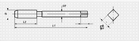

21:12:37
28.05.2009
spartra
-> LuisiLe: máš tu i obrázek ode mě 5
viz níže, katalog str. 28

-> LuisiLe: Ty si z nás děláš prdel najdi si závitník v coil M11X1,5 kolik a má rozměr B
objednací číslo 03018

spartra
-> petr s: no tak to nevím jestli to ty paní zvládnou u telefonu už jsme si napsali 5 mailů, 2 telefonáty, než jsme se dobabral k nějakejm cenám7
po vrchu závitu, rozměr b? na obrázku
zvětšit Zavitove vlozky - obrázek od spartra vložen 30.04.2009 13:40:56

-> spartra: Stačí 1 ale v coil na 11x1,5 to znamená asi 13mm po vrchu
