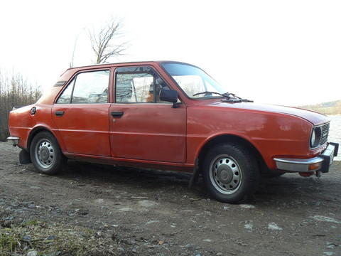

beastyLA - ten první
-> doly120-ten třetí:o): dobrá, tož se připrav na pěkné věci, 3 dveře, viz foto, koukni na predni dvere vlevo dole
zdravím, nejsem karosář ani mechanik, ale mám na autí pár puklinek na dveřích ve spodních liniích, takové puchýře, šmirglem bych je dorovnal, ale jak dál? budou tam díry... čím je vyrovnat? tmelem, nebo existuje něco na to? abych zašel do barev a laků a nekoktal, co chci? díky za rady
