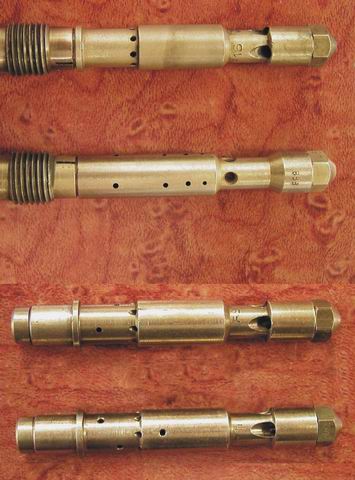

presne tak emulzni trubici nenahonis to co na tryskach.. upravujou se diry pumer trubice a spodek se dela treba do kulata do spicata atd. kombinaci je milion-) a che to jedine zkouset.. ale neprinese ti to na vykonu skorop nic.. to je takovy to kdyz uz nevis coby-)

-> Petr Abrahámek: Já teda nevím, ale laik bez odborných znalostí a desítek pokusných nastavení může ty emulze akorát zkurvit, páč tam nezná jisté zákonitosti ohledně umístění děr a jejich velikostí viz obr. různě bohatejch emulzí na webera. To spíš ladit zbytek, trysky, vzdušníky, difuzory.

Ja si je teba vyrobil vsechny sam..velikosti viz moje auto, kdyz sem prisel do mototechny a chtel je tak na me ta pani vyvalila oci kdyz sem ji rekl ze chci bud 130,135 nebo 136 trysky a rekla ze to jenom tak nemuzu prehazovat a ze je uz stejne "nejakej ten patek nemaj, jenom sady na 105 a 120. Ty Saky a nemohl bys poradit jak "vytunit" tu emulzni trubici? Docela by me to zajimalo

emulzni trubice sou stejny resp lisili se poctem der a prumerama der a osazenim tech der v prubehu vyroby ncmene od 120ky si myslim ze uz sou stejny jediny cim se to lisi je vzdusnik to je ta tryska nasroubovana v emulzni trubici.. sada trysek neexistuje-) muzes si koupit treba 100,105,120, 130 atd proste ty ktere se nekdy nekam osazovaly do nejakeho karburatoru pokud treba seriovej karbec ma trysky 105/130 /to jsem si ted vymyslel a ty si chces treba hrat muzes klidne skusit vymenit trysku 105 za 110 /oboje se treba daji koupit) a nebo si klidne muzes nechat udelat trysku 107 kterou nekoupis.. proste v normalnim krame budou mit jen ty ktere se osazovaly a ten kdo dela karburatory ti muze zmerit a vyrobit jakou chces.. tak doufam ze je to jasnejsi..

ta derovana trubicka je emulzni trubice vzdusnik je az zasroubovanej v ni.. aspon myslim ze takhle je to spravne nazvoslovi.. emulzbi trubice jsou vsechny stejny ale daji se taky tunit kdyz vis jak da se na tom nabrat i ztratit.. na vzdusniku uz toho moc vymyslet neda ten je v kazdym motoru jinej.. jinak se to muze vymontovat z cehokoliv /myslim karbec) a nebo novy to stoji asi 10kc/ks

takse se dival dival do karbecu a mam tam dost podivny mix trysek, potreboval bych kde se daji sehnat, nebo od nekoho koupim 130kove popripade 135or136,, shanim hlavne ty dve co sou vedle sebe a sou to takove derovane 3-4 cm dlouhe tycky /myslim ze se to nazyva smesovace emulze-nebo tak nejak/
