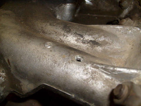

26.01.2009
-> Tampajs: no klasicka zvaracka na elektrody jezisi .... kupis jednu elektrodu zaflaknes to zbrusis do stratena a je to
aj tak daj tam srobik zalep ho tekutym kovom a mas po problemoch 4

26.01.2009
-> Tampajs: jezis kup hlinnikovu elektrodu do klasickej trafozvaracky (u nas 28sk/ks) a 2x to pobrnkaj a obrus a mas to 8

22.01.2009
-> Turda: Nebo pokud máš přístup k usměrněný elektrodový svářečce (nikoli trafo bez usměrňovače - tím to nejde), nebo invertoru, tak si to pravděpodobně dokážeš zavařit sám, nebo požádat kohokoli, kdo s elektrodou už někdy alespoň trošku vařil. Elektroda na hliník stojí cca 8Kč/ks...

zvětšit Problém v sání.. - obrázek od Tampajs vložen 21.01.2009 19:05:45

21.01.2009
-> Turda: M6 a kratučky šrobik s fibrovym tesnenim a mas to 5

Turda
Pánové, mám 5 milimetrů velkou díru v sání (je vyvrtaná po LPG) nevíte kde by mi to zavařili??? a cca za kolik?? děkuji 5
