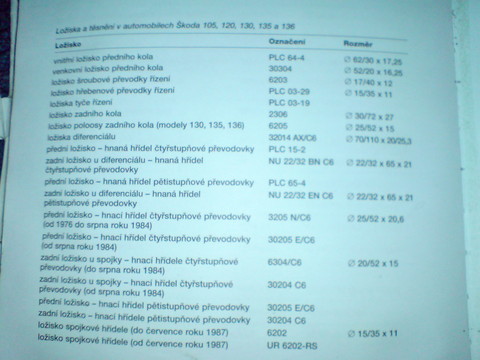

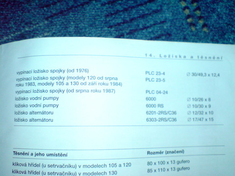

zvětšit Seznam ložisek na Š 120 - 130  - obrázek od Syny vložen 16.01.2009 01:40:35

OndraST
-> Nwkt: Je nějaká šance třeba, to vyfotit, skenovat,
a třeba mě to poslat na email.
Jinak to nespěchá, Děkuji.

OndraST
A nemáte to někdo, já ho mám v dezolátu a hodně stránek tam chybí, asi se budu muset poohlídnout po novém.
-> Nwkt: Nwkt 15.01.09 18:03:05 napsal: je to v katalogu dílů úplně na začátku za obsahem
Nic tam nemám ?

FORM - zlomená ojnice
Otevři katalog a vypiš si je, moc jich není.

Mam jenom na Garde, je to v katalogu dílů úplně na začátku za obsahem

OndraST
Prosím existuje někde nějaký výčet ložisek, které jsou použité na modelu Škoda 120 - 130.
