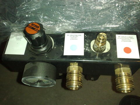

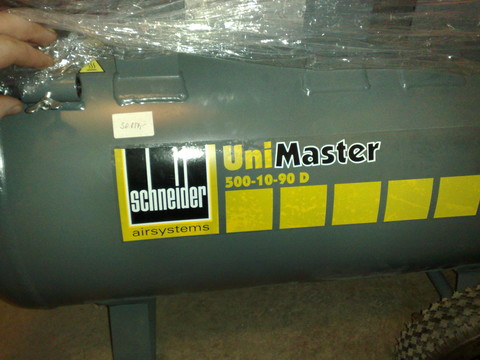

JoseA
foto

JoseA
Tak sem se nakonec rozmyslel a dneska koupil toho schneidera 500-10-90 D. Chtěl sem ho cpát do auta, ale nabídli se na bezplatný dovoz ještě dnes a před hodinou mi ho přivezli. Díky všem zúčastněným v diskusi za rady a připomínky. Doufám, že jsem vybral dobře a bude dlouho sloužit. Dovezli ho tak jak stál na dílně s prázdnýma kolama, přitom sem jim ještě říkal ať to dofoukají, ale prej neměli pumpu
, přitom byl vzdušník natlakovaný naplno když sem ho dosmýkal do baráku, ale asi neměli ani plnící pistol. Kdyžtak přidám fotky co sem před chvíli udělal mobilem, kdyby měl někdo zájem mrknout.
