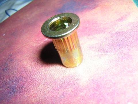

-> Honza123456: no fajn napad, povedal by som ze za milion, skusim to, len neviem ci sa bude zospodu ta matak uchytit pri tom stahovani...

ty kleste stoji fakt dost, zkrz strechu to neprovrtas..zkousel sem to dat s kamosem na favo, povedlo se(mel sem hagusy origo felda), ten nyt co je na fotce to je presne on, koupil sem jich vic.. a zkusili sme to dat napred jen do nejakyho plechu, stahli sme to pomoci sroubu a matky, nyt se krasne zmacke a je to jako original :)

no takze toto som zohnal, otazka je taka, nema nahodou niekto v ba a okoli pristup do nejakeho servisu kde maju na tento typ nitu klieste ? nove stoja kau 2750sk

-> Max: jj videl, ale ci sa to bude dat nekde zohnat nevim, ked ne tak to budem muset prevrtat durcha az kym neuvidim srob

-> Milos: no do tý střechy si budeš muset dát nejtky svoje....možná nemám ten správnej výraz. Jsou to nýty s vnitřním závitem pro přidělání toho hágusu,ale tos asi viděl

-> Max: no a ked to oddelam, tak je potrebne odvrtat ci nak jinak vzit ty nitky ve strese ?

hágus odšroubuješ, originály maj záslepku zezadu (jako když se přes něj nakloníš) a ve střeše ti zůstane přinejtovanej závit.
