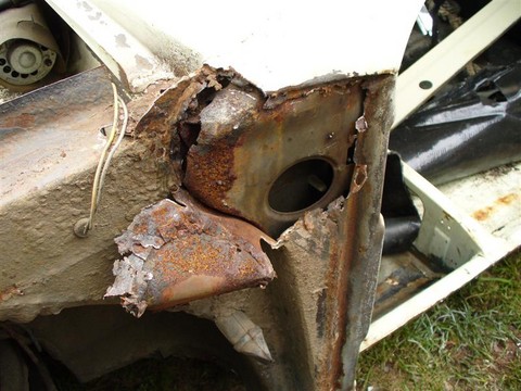

Luděk
-> myl@s: tohle je ale na vyhození,osobně bych to už nevyvářel

-> HarvyM: jo s tim mám taky zkušenost,že v servise,ti klidně udělají prasečinu,třeba takhle kompletně vyvařili fáčko:
