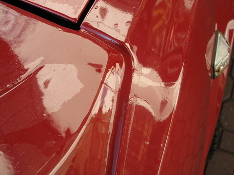

Vojta - zrušená registrace
Ja to mam takhle asi 3 roky nebo uz i vic...takovy celkem dost drahy sajrajt v tube pruzny bily prelakovatelny, nemecka vyroba ..nepamatuju si jiz od koho to je :( ale drzi to super.

10.09.2007
PeterP136
body 999 nie je tmel ale lepidlo. Takze nestvrdne uplne (aspon nie tak rychlo ako tmel ale trva mu to aj roky) a pri schnuti meni objem aj ked alo ale meni, takze ak to niekto tmeli len 999 tak nech sa nedivi ak to praskne. Navyse sa neda brusit kedze nestvrdne.
