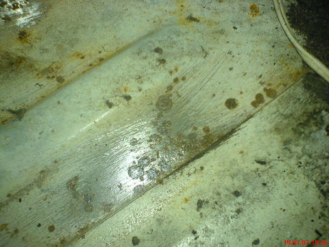

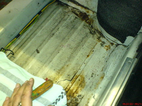

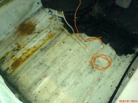

19.07.2007
Reeaper
Pod koberečkama byly takový filcový vrstvy..ty šly taky ven a .. na tý druhý fotce jsou patrný gumoasfaltový pláty.. mám je sundat, nebo nechat? Pod tím to vypadá celkem fpoho, až na asi prostředek podlahy u řidiče..je tam taková packa, nevím, na co to je..v tom místě je ten gumoasfalt popraskanej a pod tím to je torchu chycený asi..
Mno sundat/nechat?

Reeaper
po drobným zásahu rýžáku - myslím, že fpoho :-)
zvětšit Oprava vnitřní podlahy - obrázek od Reeaper vložen 19.07.2007 20:31:30

Reeaper
20:30:22
19.07.2007
Reeaper
mno tak sem odstrojil koberečky a vypadá to takhle
zvětšit Oprava vnitřní podlahy - obrázek od Reeaper vložen 19.07.2007 20:30:22
