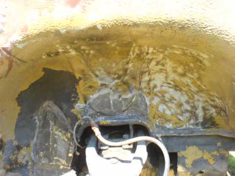

-> Pater: Asi jedine mechanicky. Tiez mam takyto problemik, akurat na celom spodku auta. Vyzera to ako pokrutene listie a kym to na plastizole je, nema vyznam na to davat nieco ine. Asi to budem musiet otrhat dlatom po kuskoch.

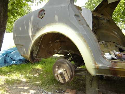

co jde dolu sundat, plastizol co dobre drzi muzes nechat, gumoasfalt je svine nebo alespon kdyz neco pod autem opravujes tak ses zaprasenej ty jako svine

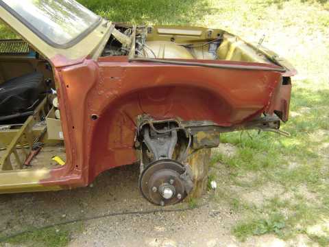

to červený je nějaky spešl barva na rez. natíral jsem to s ni na ar mistech na podzim a drzi dobre. tem gumosfalt sem se snasil odrousit ale moc se tomu nechce.

Potřeboval bych se poradit, potrebuji udelat podlahu ze spod - odrousit natřít atd... je tam docela zachovali plastizol a jedna vrstva gumoasfaltu, která se loupe a někde už vůbec nejni, ale zas nekde drzi. co s tim...
