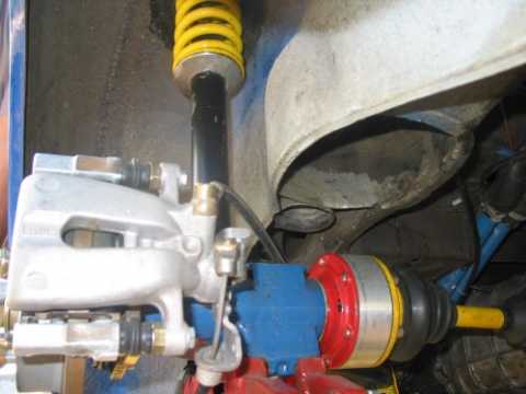

tak převařenou příčku i s uchyty mám vyřešenou,taď mě napadlo ještě místo řezání podélných ramen nařezat z plechu části,ve kterých je podélné rameno přišroubováno ke kastli....pak vyřezat staré a navařit nové,posunuté o takovou velikost, jakou budou převařené úchyty na příčce převodovky...
takhle krasně zvětším rozchod...co na to říkáte?

už pracuji na převaření úchytů šikmých ramen a vypada to nadějně....

myslím,že to podélnému na pevnosti neubralo,má to obvařené dokonale
18:17:38
03.03.2006
03.03.2006
mates
-> Majkl: já to podélné nechám v kuse a přivařím z druhého tu ohnutou část...s tím tlumičem se mi experimentovat nechce....

ale posun šikmého a ta podložka pod poloosu stejně
16:00:23
02.03.2006
02.03.2006
mates
-> Majkl: já ho chci udělat torchu jinak,chci zachovat origo pružiny

jako najit nebo vyrobit poloosu ktera bude o 5 10 20cm delsi neni taky problem.. a nebo pokud chcete zustat u seriovy poloosy coz ja bych teda nezustal tak se da vyrobit i ten vnitrni natrubek novej vysunutej o X cm to vyjde "na par korun" a nemusite zvetsovat delku spjovacich sroubu

-> Saky: nedavno tady byly fotky,kde byla poloosa nastavena duralovým mezikusem,tak jsem uvažoval takto....bylo to cca 6-7cm

-> Saky: a zo posunout drzáky na příčce převodovky a zároveň upravit i podélné rameno,už jsem nad tím uvažoval,ale nevim,jak v domacích podmínkách :(

no ono pemejslej jak jeste docilit vetsiho rozchodu na seriovy naprave kdyz ne podlozkama-) pak uz zbejva jen prodlouzit hridele ono kdyby se udelaly kvalitni delsi na vlecku ne o moc delsi tak by to mozna slo a nezvetsila by se rotacni hmota jako pri podlozce ale to je celkem draha sranda a tak by nekohho mohlo napadnout jak natahnout seriovou-) to uz sem totiz nekde videl... reseni kus trubky soustruh svarecka-)) spravna tuzink uprava za par korun.. ja to ale nevidel v provozu ja to videl az jak to dopadlo-)

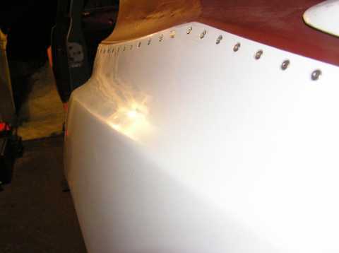

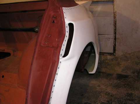

Hlavně si každý než se do toho pustí, musí uvědomit, že to stojí hodně peněz a času a je to velké zasažení do konstrukce vozu! Nehledě na to, že musíte nějak vyřešit to, že lamináty jsou na každou stranu asi o 7cm širší, než origoš blatník, co se dá vyřešit koupí dělených kol
co je další moc peněz navíc. Jinak sada stojí asi 13000,- Jak kde.
