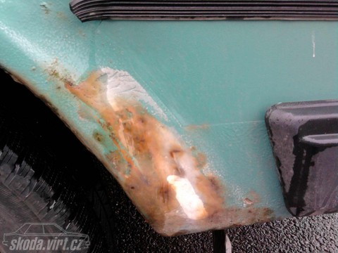

-> tami: vokartáčuj to, natáhni to kytem se skelným vláknem, obruš co pujde a pretri základní barvou, plnič nebo jakékoliv jiné pokusy bez vyvaření v tomhle případe nebudou mít žádnej smysl si myslím ..

Jarda/felda 02.04.10 21:19:33 napsal:
→ tami: vem to ještě odrezovačem
to bude odrezovat montážní pěnu ? myslím že tomu autu je to už jedno i kdyby vzal kbelík gumoasfaltu a natřel to do půlky dveří celý štetkou ..
to bude odrezovat montážní pěnu ? myslím že tomu autu je to už jedno i kdyby vzal kbelík gumoasfaltu a natřel to do půlky dveří celý štetkou ..07:23:12

tami
Když chci použít plnič tak pod něj se dává stříkací tmel na obroušený povrch?Tak jak píše Tomaso435 ?

-> tami: osobně si myslím že na takovou opravu je škoda i plnič použít, ale samozřejmě pro lepší finální povrch klidně. Já bych to asi jenom přetřel štětkou, u takových aut je to běžné a lepší než díry v blatnících.

-> tami: vem to ještě odrezovačem

-> tami: podobnou blbost sem taky zadělával, vobrousil sem to lamelákem leštícím. pak stříkací tmel, pak plnič pak asi 6x řádně zaschnout sprej a 2 roky cajk,, a bylo by asi i dál, kdybych ti nevodřel

tami
Chci to jen na STK,tak to mám vybrousit,nerovnosti přetmelit a stříknout nějakým plničem?Nebo by tam měla jít i základovka (na obroušený plech)?

-> tami: já mám zkušenost, že pokud jenom zatmelíš a přetřeš rezavou část, tak to bude korodovat dál a do dvou let to je při nejlepším znova jak teď. Trochu to obrus, případné díry zatmel nebo jakkoliv zalep a zatři podobnou barvou ať tím zbytečně neprovokuješ. Nebo pokud to chceš opravit líp, tak vyřezat a navařit nový lem.

-> tami: Tak tohle stříkni sprejem, nebo natři štětcem... Nic jinýho se nevyplatí, protože pokud je to v tomhle stavu a takhle opravený, tak jakejkoli postup je k ničemu. Nejdřív zdravej plech a potom přemejšlet o laku. Tohle stejně vyleze ven, ať uděláš co uděláš...

-> tami: Pravdepodobne by stacilo vymenit lem. Delaj je dost siroky, tak by to mohlo dat.

-> tami: Vyměnit blatník

tami
Nechci zakládat další vlákno,tak bych se přifařil se svým problémkem,jak to co je na foto nejlépe opravit?Byl tam nekvalitně přivařený lem,a tak v místě vznikla díra,kterou jsem očistil a vnitřní dutinu vyplnil montážní pěnou a překytoval,to bylo před cca 2 roky.teď bych to rád nějak povrchově upravil.Prosím o nějaký technologický postup.Díky.
